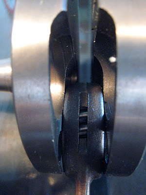

20/07/2009 :: 18:52 Envoyer un SFM à Kaki Citer
Bon,
moteur ouvert, c'est pas beau,
Le roulement du pied de bielle est vraiment en vrac, pourtant il vient d'un magasin bien connu (dans lequel le club va passer une commande )

ok ok ... il faudrait comprendre ce qui as pu occasionner ça .... les rouleaux sont en travers ....

les rouleaux sont en travers et c'est bleuté au niveau du peid de bielle.
Provient du message de prime(scootentole)
c'est un problème récurent sur les acma après réfection du vilo qui vienne du Vietnam à ma connaissance je connais 6 acma qui ont eu ce problème , dont 1 fois le mien.
et c'est toujours le pied de bielle qui grippe et devient bleu, ils nous vendent de la merde je vous dit
J'ai aussi trouver de la limaille au niveau du vileau, vu la matière je pense que c'est une bague du pride de bille qui c'est déconposée
le cylindre piston est nickel, c'est déjà ca.

Rien ne nous dit que ça vient du vilo finalement ....
. des tas d'autres problèmes peuvent engendrer la même chose ...lub, alignement, montage roulements, mouvements latéraux, etc...
....mon Px a un vilo qui vient de ce fournisseur, vous connaissez ma config moteur, et pourtant il encaisse la charge sans souci apparent ... il tourne depuis 2 ans et je le ménage pas ... donc bon ...
Moi je tenterais le coup pour la commande, et il faudra bien entendu vérifier les géométries moteur pour être sûrs que tout est ok ...
Le problème des vilos neufs, c'est qu'ils ont le jeu mini, ce qui est normal ... mais du coup ils tolèrent beaucoup moins les écarts provenant des autres pièces ...
