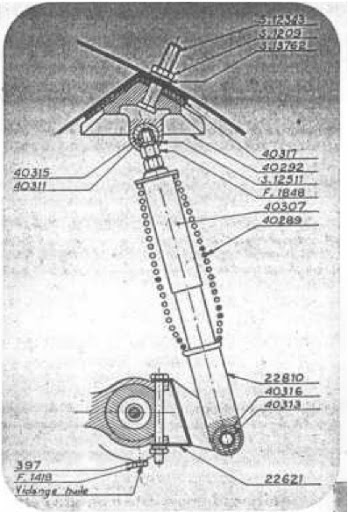

Suite a mauvais stockage mon acma a eu sa tige filetee d'amorto arriere cassee net à la coque.... Si quelqu'un a une idée....
24/09/2009 :: 07:18 Envoyer un SFM à Kaki Citer
une photo ? ca peu aider
c'est cassé au niveau du silent bloc superieur ?

Je viens juste cette semaine de remplacer ces deux tiges sur l'ACMA.
Je suis parti du principe de trouver un boulon borgne (comme sur le tiens Kaki) pour l'esthetique mais le probleme c'est que c'est du 9mm (en tout cas chez moi) alors je me suis resolu à passer la tige en 10mm (juste retaraudé un peu la pièce dans laquelle passe les vis, c'est une sorte d'alu-metal assez tendre) et voilà ça roule.
Maintenant j'ai conservé les tiges d'origines, elles sont a disposition.

moi aussi j'ai changé les vis.

Ca s'est casse au raz de l'amorto... si je peux je fais des photos ce WE
30/09/2009 :: 07:11 Envoyer un SFM à Kaki Citer
sur mon acma, j'ai jamais pu defaire la tige de l'amorto de son support.
tu peu quand meme essayer avec une queu de cochon, mais vu que ton amorto va aller a la poubelle, essai d'en trouver un avec son support.

avec photo, on sera sur de parler de la meme chose.
