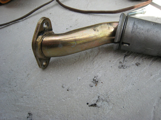

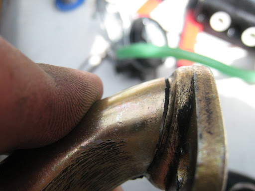

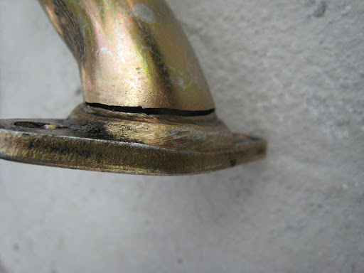

après avoir vu jean sauter les trotoires en ville, j'ai voulu essayer.
pour commencer j'ai pris le prim, voila le résultat :
La pipe sa peu se ressouder ? technique comme soudure pour l'étanchéité ?

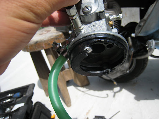

pour le filtre a air, c'est la galere ce cornet qui tien jamais, vous avez quoi vous ? fifi tu as trouvé une solution pour ton pk ?
oui, sans souci, moi je le ferais à l'arc, petite baguette .... classique quoi ...

bon ben je vais essayer la soudure.

c'est vrai que c'est le défaut des small ou des acma dont l'admission passe à travers la coque, ils aiment pas trop les bonnes compressions (duo, sauts de trottoir ou les 2 en même temps).
Pour le cornet pour l'instant il tient, je pensais faire comme toi pour assurer, le visser dans le carbu...

Pendant que j'y suis personne a un vieux filtre a air pour carbu de small en 19 ?

J'ai mis le filtre à air à côté de l'amorto si tu veux essayer
Fais pas attention au scotch y sert à rien !
