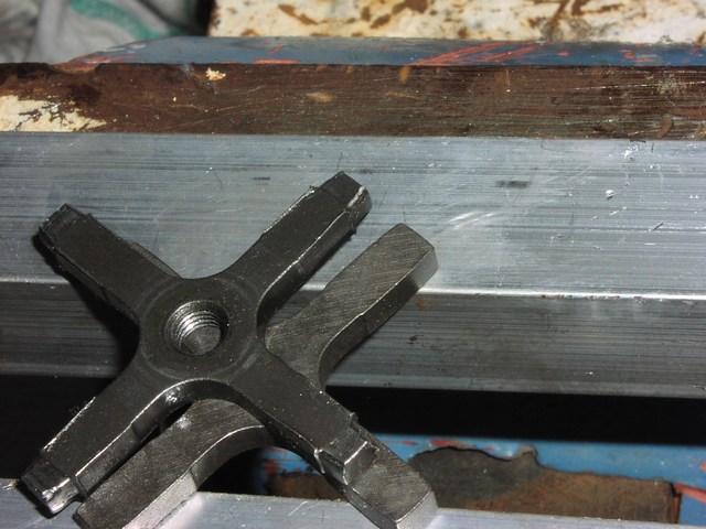

quand je passe mes vitesses sur mon PX 125, ca claque alors que la vidange de boite est recente (huile de moteur 10w40) . Est ce grave? Ca veux dire que le croisillon est mort ?
09/04 :: 14:37 Envoyer un SFM à Fifi Citer
Non c'est normal, au contraire c'est signe de bonne santé du croisillon.
Il tape franchement dans les pignons de la BV, c'est signe qu'il n'est pas émoussé.
Si ça claque trop regarde plutôt la tension de tes cables de vitesse/embrayage.
