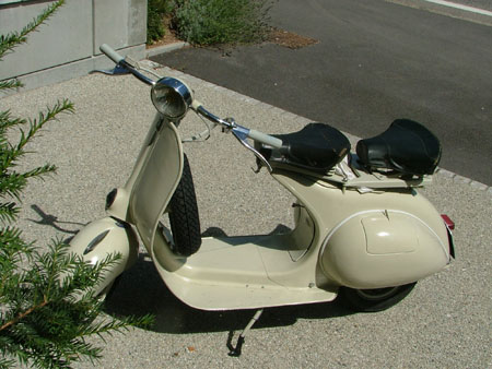

Les disques garni de mon acma 57 on perdu leur lièges,
ca peu ce bricoler? Quelqu'un en a d'avance?
